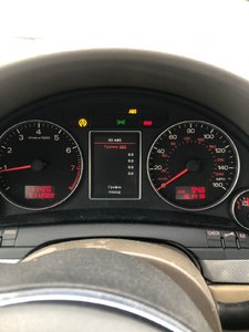

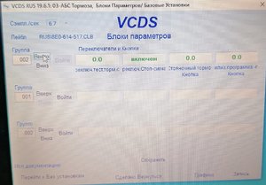

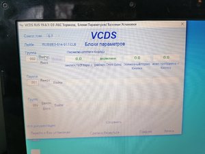

    Во втором окне второй группы постоянно включен сигнал. Подозреваю что из-за этого ошибка.
  13. Cheh44
    Cheh44 Участник форума
    20 авг 2010
    124
    AUDI Q7/4l 3.0 CRCA 2012
    Пишет,что включен свет стопов. Но стопы не горят.

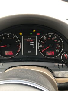

    Кто-нибудь у себя ,может посмотреть так же ведёт себя или нет?
  18. Cheh44
    20 авг 2010
    124
    Вот здесь
  19. sanya-1
    sanya-1 Старожил
    15 дек 2003
    15.236
    Не нажата (где все нули) и нажата.
  20. Torx03
    Torx03 Завсегдатай
    11 окт 2012
    670
    Porsche Cayenne 958 3.0 TDI
    Создаётся впечатление что одна группа на лягушке не работает. Но ты ж уже их 5 сменил:shock:
