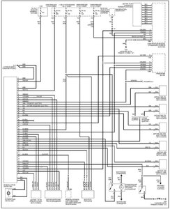

  16. sanya-1
    sanya-1 Старожил
    15 дек 2003
    15.236
    Хорошая мысль. Вот тебе схема сразу.
  17. Cheh44
    Cheh44 Участник форума
    20 авг 2010
    124
    AUDI Q7/4l 3.0 CRCA 2012
    Спасибо
