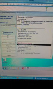

    Сделал диагностику в хваленном месте, сказали датчик угла поворота рулевого колеса...Решил проверить сам через VAG COM KKL 409.1( я начинающий пользователь, не судите строго) и вот что показало:

    Сбросить ошибку и наблюдать как быстро появится снова. Появится - заменить концевик на педали тормоза.
    Про датчик поворота рулевого колеса ничего не видно. Возможно, ошибку сбросили в предыдущем месте и она более не появилась. А появится она может, если при включенном зажигании на подъемнике повернуть колеса авто руками, например.

    Все же четко написано в ВАГ-коме - концевик педали тормоза.
    Кстати, это популярная проблема на нашем кузове. У меня он подглючивал пару месяцев весной. Купил новый, но не успел поставить - глюки сразу как назло пропали (видимо летом, пока тепло и сухо). По осени снова началось. Заменил - как рукой сняло.
    Новый он, кстати, немного отличается, якобы улучшенная конструкция. Стоит копейки. Меняется самостоятельно за 5-10 минут.
