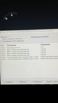

    Коробка не ремонтировалась, работает так не всегда. 3 раза на диагностику возил, но при мастере проблема не вылезала. Масло менялось вовремя. Удалось записать момент как дергается стрелка. В общем болячка зависит от настроения коробки. Ошибок по коробке нету, есть такие данные...

    А
    А ошибок и не будет)) Если идти к диагносту - то смотреть нужно не ошибки, а историю температурных режимов и длину выдвижения штоков. Сравнивать полученные результаты с допусками. И делать выводы - к чему готовиться. А что делать - высказался выше - по моему скромному мнению, естественно))

    Эти данные после адаптации?
  6. Arniko
    Arniko Новичок
    18 фев 2023
    6
    Да
