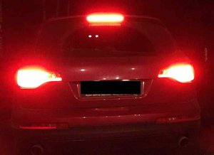

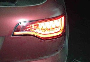

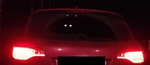

    Добрый вечер форумчане.
    Столкнулся с такой проблеммой. Решил установить задние светодиодные фонари (рейстайл) прозрачные. Приобрёл их, заказал блок комфорта 4L0 907 289H, но привезли 4L0 907 289К. продавец сказал что они 100% подойдут так как с литерой "К" ставят ещё и светодиодную подсветку номера. Вообщем всё установили с другом за 15 минут и... никакой реакции. решили поставить старый блок комфорта 4L0 907 289 C . Заработали габариты, поворотники и загарелись в полнакала стопы, при нажатии педали тормаза они загараются в полную яркость. Ошибок на панели приборов не загарается. Подсветка номера "лампы накаливания".
    Вопросы:
    1. почему работает старый блок комфорта от 4L0 907 289 C от 01.07.2008, хотя "знающие" на форуме пишут что с ним вообще фонари не зажгутся;
    2. почему не "зажигает" новый блок комфорта?, даже на кнопку крышки багажника не реагирует.
    3. дложны ли "стопы" гореть в полнакала???
    4. стоит ли сдать новый блок комфорта в магазин с литерой "К" что бы обменяли с литерой "Н" (заработают ли с ним фонари )?
    прилагаю фото что бы было понятнее:)[​IMG]

    1. Вы перенесли кодировку со старого блока в новый?
    2. Вы сняли защиту компонента у дилеров ?
    3. Крышка багажника работать не будет и фары будут глючить пока Вы не снимете защиту с блока.
    4. Со старым блоком работать будут но будут помаргивать (каж. 30сек) и работать не корректно.
    5. Блок "K" (4l0 910 289 K) - нужен.
    Действия. 1. Ставите обратно старый блок. 2. Подключаетесь VAG-COM (которого я так понял у Вас нет) 3. Переписываете кодировку со старого блока (на бумагу или в фаил). 4. Ставите новый блок "K". 5. Подкл. Вагом, вписываете кодировку которую выписали с блока "C". 6. Заходите в адаптацию крышки багажника (если не реагирует на кнопку) и через ТЕСТ исполнения закрываете крышку багажника. 7. Записываетесь к официальному дилеру на снятия защиты компонента с блока комфорта.
