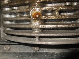

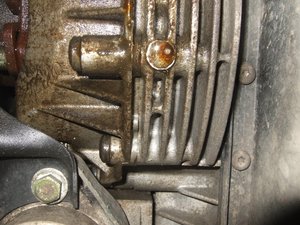

    Здравствуйте, после очередных сильных морозов, у меня потекла вот эта ребристая штука на коробке [​IMG] (чуть повыше чем на фото)
    Капает не сильно, по запаху дихлофос, вроде оранжевого или красного цвета. Подскажите как всё страшно и что надо купить из з/ч.

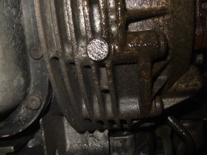

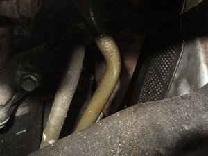

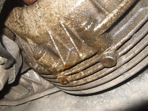

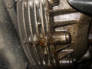

    Вот непосредственно фотки моей проблемы
    DSCF2672.JPG DSCF2673.JPG DSCF2674.JPG DSCF2675.JPG DSCF2676.JPG DSCF2677.JPG DSCF2679.JPG

    Надо понять, что за масло капает. Это дифференциал, непосредственно в нём трансмиссионное масло, если это оно, то ремонт заключается в замене сальника и замене масла (0,8л.). А вот если капает АТФ, то попал ты на капремонт коробаса, как не крути.

    ну вроде сальник привода...
    правда последняя фотка с трубками как то напрягла.............

    В любом случае, начинать надо с сальника привода. ( это не дорого ).

    А как понять какое масло? Через ваг-ком ошибки по коробке никакие не выдаёт. Сальник номер 01E 409 400?

    По запаху и консистенции.

    консистенцую посмотрю, а пахнет как дихлофос, у меня похоже пахнет антифриз (я сначала на него подумал, а потом когда баллон менял увидел этот агрегат), а разница по консистенции между АТФ и трансмиссионным какая?

    АТФ жиже, по цвету врядли различишь, т.к. АТФ быстро темнеет+грязь. Сравни запах новой атфки и того, что у тебя льется или обратись к непредвзятым мастерам по коробкам, они точно определят.

    Спасибо, буду надеятся на сальник

    Итого оказался сальник 01L409399 - 970 р., масло оригинал - 1520 р/л.
    В гаражном СТО за замену правого сальника дифференциала АКПП (Снимался приводной вал. Долив масла.) взяли 1600 р.

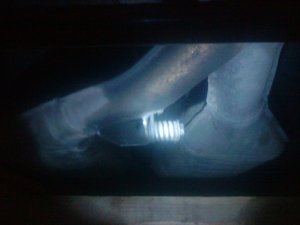

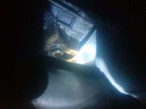

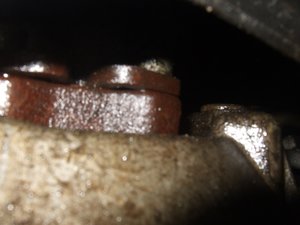

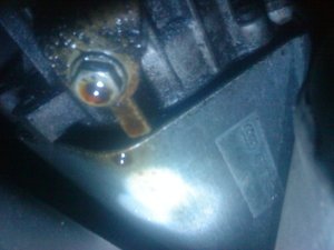

    Полез сегодня под машину дабы с защитой повозиться и обнаружил очередной сюрприз
    находиться эта течь в конце АКПП между выхлопными трубами
    Кто сталкивался с таким и что это опять за течь?

    В конце коробаса может течь сальник хвостовика. В мск ремонт укладывается в 5000руб.

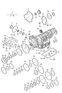

    Сальник это позиция 17. А поз. 14 кольцо надо? 5000 это только работа или с материалами?

    Это работа с материалами и маслом в дифференциал. Лучше в сервис всё-таки обратиться, т.к. с какого-то года сальник идёт под модифицированный хвостовик и отличается бОльшим диаметром от старого. Те, кто профессионально занимаются ремонтом АКПП - в курсе и знают какой именно сальник нужен для старой модификации хвостовика.

    У меня машина 2000г., в existe выбираю 2000г., вроде должен быть он. А масло такое же как и в передний правый дифференциал? кто профессионально занимаются ремонтом АКПП в Мурманске скорей всего не найду, есть пару толковых сервисов, сальник уж должны поменять.
