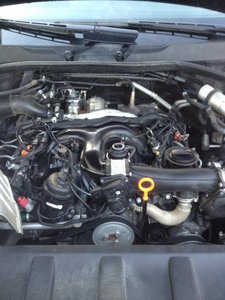

    Подскажите , кто то сталкивался с таким , может кто то разбирал , ОД заявил под замену всей системы ОГ , цена 55000.
    Может, есть практики по реанимации, буду благодарен.
      87 КБ
      160

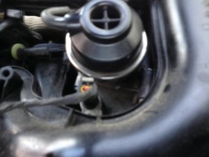

    Еще фото
    Клапан визжит , видимо порвалась диафрагма, клапан на завальцовках
      56,4 КБ
      79

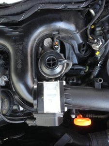

    Еще фото
    Пускает только по одной, еще только учусссс :shock:
      102 КБ
      104

    не думаю что получится его перебрать,так то по ним проблем не замечено,ходят
  5. вов 07
    вов 07 Новичок
    12 авг 2014
    6
    Q7
    Ну вот , значит я первый , а какие последствия если его заглушить.
  6. Smol
    Smol Живу я здесь
    15 янв 2015
    1.171
    Audi Q5
    У вас же свежее авто,куланц не пробовали,?у какого ОД диагностировали?

    Глушить нужно программно, и стоит ли это делать на свежем авто?

    Все сделал по регламенту: фару протер , колесо попинал....
    В итоге подрюкал шланг на клапане, диафрагма в клапане похлюпала и свист исчез. Но появилась другая проблема - умер генератор ( пропала зарядка) . Почитал, пишут про щетки. Хотелось бы снять генератор и отправить его в Екатеринбург. Если есть опыт , подскажите, дабы не наделать Делов и не сбить ГРМ . Либо придется вызывать эвакуатор, чмнить и по новой возвращаться.
