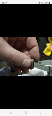

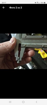

    Спасибо всем за огромную оказанную помощь, которую я тут не получил, размеры болта выложу в фото. Мало ли кто то случайно как и я столкнётся с этой проблемом
