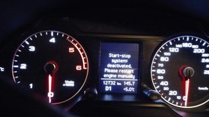

    На днях появилась проблема - иногда, при нажатии на педаль тормоза, после остановки двигателя вслед срабатывания системы Start-Stop, на экране всплывает оповещение Start-stop system: deactivated. Please restart engine manually.
    После этого, если отпустить педаль тормоза, машина не заводится. Более того, будучи в режиме D на склоне она катится назад!!! Чтобы завести машину, необходимо перевести селектор в P и завести вручную.
    Фото оповещения прилагается.
    Машина Audi Q5, 2015, 2.0TDI S-tronic.
    В чем может быть проблема и как ее решить? А также, почему машина в D катиться назад?

    машина на гарантии, диагностика нужна.
    На D катится назад, тк сцепление сжимается за счет давления гидронасоса, при заглушенном двигателе сцепление не зажато и трансмиссия свободна. На Р имеется защелка механическая, которая не дает машине двигаться.

    Был у ОД. Машина никаких ошибок не выдает. Если бы не показал фото оповещения, наверное, отфутболили бы.
    А так, написали немцам, сказали ждать, до 7 дней, ответа. Они не знают что это такое, впервые столкнулись (по их словам, насколько верить - не знаю).
    Ждем продолжения.

    Да немцы сами ни хрена эту систему не понимают, поэтому и ОД не могут действовать, что нет нормального описания долбанного старт-стопа.
    Есть ряд условий неостановки мотора, есть ряд условий досрочного запуска мотора - все они описаны в соответствующих документах, но нет описания этой надписи в приборке при отсутствии ошибок по старт-стопу или в других сопряженных системах! И что ремонтировать в таком случае в гарантийной машине?
    Версия на английском сайте про слабый заряд АКБ не выдерживает критики, так как при слабом заряде мотор не должен глохнуть при остановке, а не выкидывать надписи на приборку и к тому же создавать неприятные ситуации на дороге с возможными последствиями в виде ДТП. Ну и к слову, надпись эта появляется и с новым акб, испытано уже неоднократно.
    Скорее всего, пришлют немцы для ТС индивидуальное обновление, всё остальное вряд ли поможет...

    Такая вещь загорается, если ты, к примеру, после того,как заглох двигатель, открыл водительскую дверь. Это называется "защита от дурака".

    попробую рассказать, вот у тебя двиг прогрет, ты проехал более 3км с момента запуска дв, ты пристегнут, закрыта вод дверь, снят парков тормоз - это условия для активации системы старт -стоп.
    такое сообщение появляется :
    1- сработала старт-стоп (нога на тормозе, на панели зеленая D в кружке зеленом)и в этот момент ты если отстегнешь ремень, или откроешь дверь свою, включишь ручной тормоз, нажата кнопка принудительного отключения системы сарт-стоп.
    2- более серьезные - слишком большой потребляемый ток от аккумулятора, точнее электроника видит интенсивность разряда АКБ и сама заведет двигатель! (даже если у тебя нога так и стоит на тормозе) ну например климат, подогревы сидений, зад стекла ,свет,ПТФ, и т.д.
    если выпадает быстрее чем через 60 сек после активации старт-стоп
    то АКБ на диагностику (даже новые АКБ авто позаряжают у диллера пока машина не нашла своего хозяина, возможно АКБ "подубит" например глубоким разрядом и не сразу в салоне обнаружили и зарядили.. )
    3- стабильно ли и уверенно заводится двигатель? всегда с первого раза? может топливо попалось плохое....(хотя чек бы помигивал....) как давно началось и как часто происходит ?? последнее имею ввиду не режим старт-стоп , а просто запуск двигателя с кнопки.
    и надо помнить что всетаки понятие запуск двигателя и пуск двигателя от старт стоп системы чутка разные вещи:
    старт стоп глушит двиг не отключая ни каких систем и команда на запуск = понимается как "подхват" продолжения работы двиг, время работы стартера на много меньше, чем при обычном запуске двигателя от кнопки на консоле.
    А на счет защиты от дурака - там их более чем ...с избытком... попробуйте например открыть водительскую дверь на ходу)))))) глушит двигатель и включает ручник !!! и представьте если едите на скорости даже 90км/ч ...и вылазиет надпись : "Вы в автомобиле?" и смешно и грешно...

    По словам ОД, немцы им отписались что проблема из-за слабого заряда аккумулятора. Продержали машину у них 2 дня для зарядки. Что там на самом деле было - не знаю. Две недели как все ок.
