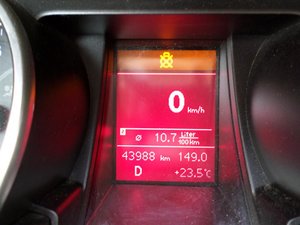

    Такая у вас была ошибка?

    Да, именно такая хоень загорается во время езды!!

    А у меня больше не горит такая ошибка, и вроде фары горят все.
