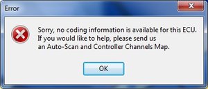

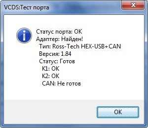

    Сделал, драйвера не устанавливались. Затем попробовал прошить ещё раз выбрав hex_usb-rossetech, и о чудо - драйвер установился и VAG COM начал видеть кабель. Но дальше всё интересней - подключил к машине, попробовал зайти в разные блоки. Сначала получалось, но после нескольких секунд работы, кабель перестал получать ответы от блоков, потом начал выдавать разное количество блоков управления. Под конец почти перестал открывать блоки. И ещё в меню - инфо статус CAN менялся - то ОК, то не готов. И программа пишет что возможности доступны в зарегистрированной версии, хотя в окне о программе - зарегистрировано. Подскажите что сделать? Я готов заплатить 1000 р., но можно ли обновить по удаленке или самостоятельно, т. к. в Москву поеду не скоро.

    Нужна консультация нашего специалиста, занимающегося железом - сейчас скину его контакты в личку, он точно скажет поможет ли этому адаптеру наша помощь! :)
    Обновить адаптер удалённо нельзя, как вариант - пересылка почтой туда-сюда.
