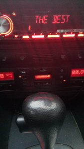

    Audi a6c5 2.4 alf des
    Подскажите пожалуйста что может быть кнопки работают всё включается выключается а экраны заглючило куда лесть и что делать а6с5 2,4 alf
  13. Сergei
    Сergei Живу я здесь
    17 авг 2012
    3.514
    А6 2.4L
    Серьезно заглючело, но верно только замена блок или перепаивать контройлер.

    Может у кого так было?
  16. Сergei
    Сergei Живу я здесь
    17 авг 2012
    3.514
    А6 2.4L
    Скорость регулируется вентилятора?

    Да всё регулируется переключается без проблем

    В один момент все табло загорелась так

    Можно попробовать пропаять все элементы, перед тем как новый покупать.
