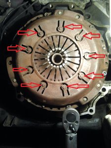

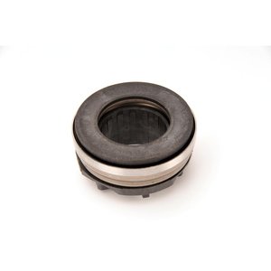

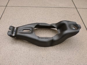

    Скрип или от лапки выжимной c5aba247f55005639a45cc341da40297.jpg VAG 012141719E ( Выбор не велик аналогов, но я себе такой ставил JP GROUP 1130700200)/
    Или от подшипника выжимного photo-75450e28-ebe2-4a3e-8148-2bf8e72f6d7d-for_zoom.jpg VAG 012141165E (хороший аналог SACHS 3151 271 937)
    Лучше сразу обе детали менять. Есть малый вариант что корзина даёт скрип 79bac0cs-960.jpg , но её можно по пшикать вэдешкой при замене подшипника.
