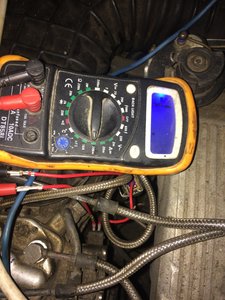

    Всем привет!
    Замерил сегодня давление «в стенку». При 12,2 v манометр показал 8,7 bar. При заведённом двигателе напряжение в сети 14,4 v. Думаю, что прибавка в 2,2 v добавит давки.
    А вот с током ЭГРД лажа получилась... Мультик отказался работать. Вот такую картинку нарисовал:

    Давка не ахти. :spy: А в мультике предохранитель замени.

    Пред со стеклянной колбой живой. Другого там не нашёл...

    Хм, интересно девки пляшут. Провода мультика точно целые? А то с чего бы...
    В противном случае возникают вопросы к ЭБУ/проводке на ЭГРД (и не только на ЭГРД). :shock:

    Щупы в норме. Вольтаж, Омы показывает.
    По поводу ЭГРД: разъём снимаешь- работа ДВС меняется... работает вроде ровно, но как- то неуверенно.

    Как подключал то? На сколько я понял, ты к ЭГРД цешку зацепил.
    Пред только на амперы.

    И что, показания не меняются вообще? Ни при запуске, ни при перегазовках?

    Подключал в разрыв цепи. Не в первый раз... а такое в первый...

    Что при вкл. зажигании, что на запущенном моторе, что при перегазовке мультик кажет одно и то же...

    Тогда пробуй замер другим прибором.

    Ну а этот/свой можно еще попытаться таки проверить, измерив им ток на АКБ через резюк в 1 КилоОм.
    К примеру, при напряжении батареи 12,6 Вольт мультик должен показать 12,6 миллиАмпер.
    И если он не отреагирует - тогда искать сгоревший чип-резистор в делителе токовой части схемы мультика.

    Сомневаюсь. Убитый уже он. СТО используемый.

    Возможно. Но так же возможно его и починить. :nod:
    Если, конечно, ТС захочет за это браться.

    Да там и электронщик не особо-то нужен. Прозвонить цепочку из 5 резисторов и выявить сгоревший - невелика проблема.

    на всякий случай:
    стеклянные преды - на малые токи. При измерении больших токов (предел 10-20 А) - предохранителей нет. Просто шунт.
    В данном случае - предел 200 мА и подключение правильное как будто. Наверное, прибор неисправен.
