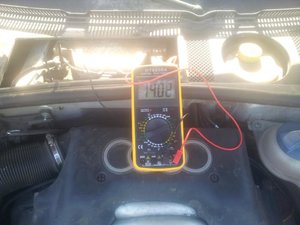

    Лёва, а где скрин с включенным вентилятором радиатора на второй скорости?
    Я честно говоря упустил нить наверное, что изменилось с другим генератором?
    Тут же все апполагеты Audi в один голос кричали, что не может акб разряжаться на хх при включенных потребителях.

    Вентилятор радиатора на второй скорости (тобиш без сопротивления) работает при включении кондиционера такая распайка показана в схемах эльзы, первая скорость включается тока от термо реле в патрубке, а так как я поменял сопротивление то наконец появилось 2 скорости.
    Вчера толкался в пробке на МКАДе порядка 40 мин на холостых с включенной климой и наблюдал за стрелкой, стрелка тока в начале когда включил климу опустилась примерно до 13 В на 2-3 мин, а потом пока полз как пешеход на холостых находилась возле 14 В.
    забыл вчера сфоткать когда включены все потребители но без климы
