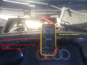

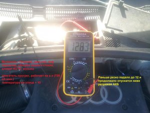

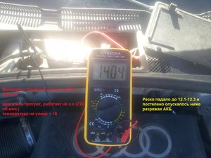

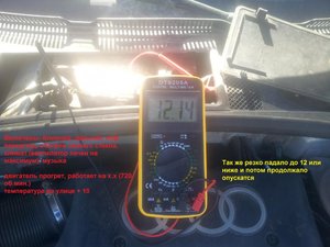

    Наконец я сделал машину, получался с заводкой после замены МСК.
    Сделал фотки щас вот подписываю их, вопросик один, а что означает + LOW в подписях на фотках.

    Ну значит вот. Так как я генератор уже носил в ремонт и там осталось не подмененным тока диодный мост а он стоит от 2т.р, решил посмотреть б/у генератор. Нашёл за 2т.р такой же генератор, сразу посмотрел щетки им оставалось немного до зависание примерно 2-3 мм, сняв свой генератор (там стоял новый регулятор с щетками) переставил на купленный, все собрал поставил и вот оно счастье, даже двойное так как перестало дымить движок при заводке но это другая история.
    Вот какое напряжение стало после замены генератора, то что было до не делал так как тут спросил после того как разобрал движок, а собирал уже с новым генератором.
    Вот как то так получается.:rock:
