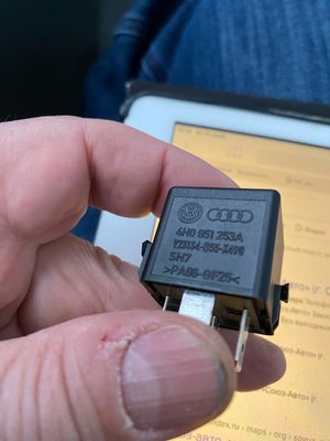

    Сталкивался. Отказ в запуске, но у меня лампочки загорались и экран выдвигался. Тем не менее, опишу, что делалось в моем случае. Возможно та же беда и у Вас. Под лобовым стеклом, слева по ходу движения, под накладкой расположено реле, подающее напряжение на блок управления двигателем. В моем случае было выявлено окисление контактов (это за 11 лет эксплуатации). Провели замену реле. Пока все гладко. Номер детали - 4H0 951 253A.
