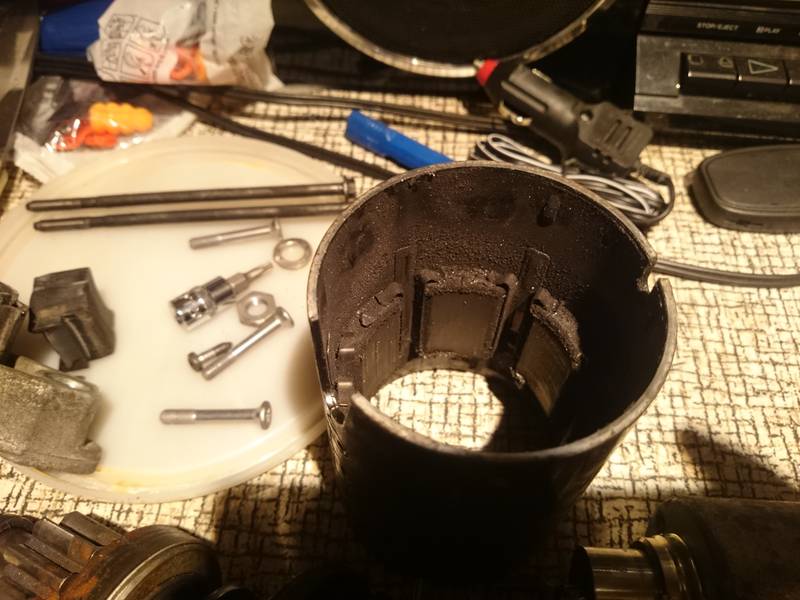

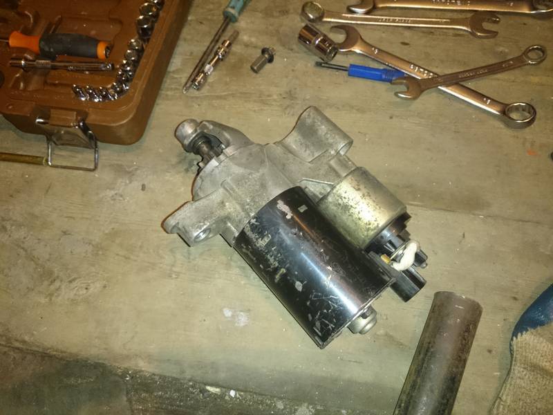

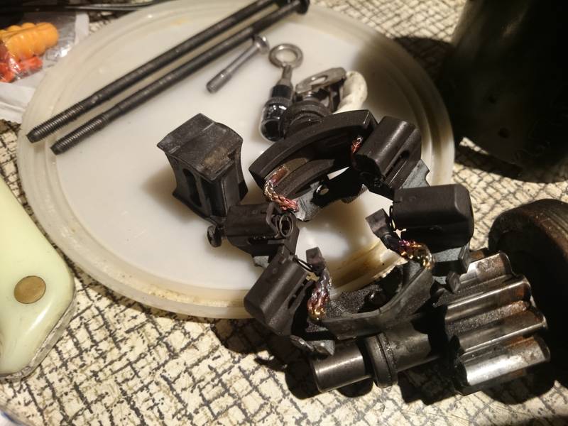

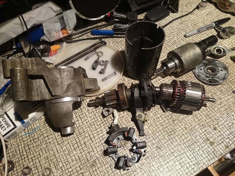

    Кое-как сегодня добрались до стартера,пришлось потрудиться...)
    Итог:восстановлению не подлежит.Втягивающее уже не втягивает,стартер сгоревший,щётки изношены до предела(две вообще развалились)убив ротор.Буду искать замену...

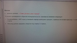

    болт n91129601[/QUOTE]
    А номерок на бумаге это фиксатор???
    Я то думал откуда у меня такая втулка валялась возле кожуха предохранителей под капотом...,теперь понятно.Это было после капиталки двс.Неудивлюсь что это могло повлиять на скорую смерть стартера.И никакого фиксатора про который упоминается в эльзе,при снятии тоже небыло.

    Такой же двигатель и стартер устанавливаются на Q5. Так вот, в эльзе для Q5 уже нет упоминания о фиксаторе.:spy:
  18. ШТРУНД НАФАНЕВИЧ
    ШТРУНД НАФАНЕВИЧ Живу я здесь
    7 июн 2013
    2.167
    Ханты-Мансийский АО
    А3/CAXC, Q5/DAXC
    Цитата из эльзы:
    " Осторожно!
    Опасность повреждения стартёра.
    При затяжке болта -2- между стартёром и коробкой передач должна быть установлена распорная втулка -стрелка-. "
    Возможная причина выхода из строя:mad:
