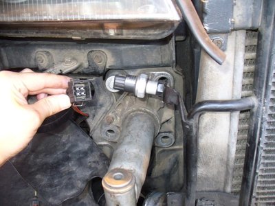

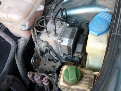

    Смотри датчик давления фреона, он 4 контактный, 1 2 контакт при заправленной системе замкнут, так же часто провода там перетираются, есть разъём рядом с бачком ГУРа, оттуда можно запустить компрессор напрямую (провод зелёный с желтым) и там же мелкие провода на датчик давления.

    под правой фарой

    Вот с этого места идут провода на датчик и компрессор

    Если в системе газ есть, то сними разъем с датчика и замкни контакты 1 и 2. Должен включиться компрессор и вентилятор на малой скорости.
    Контакты 3и4 - Вент на полной.

    Часто бывает, щетки зависают, проверь напрямую, разъём на него найдёшь у бачка ГУРа,
    может там просто воздух, или углекислота на продажу загнали что под руку попало.
