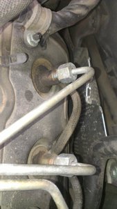

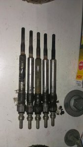

    ПОМОГИТЕ СОВЕТОМ! Что скажите по фото. Двигатель 2.5 TDI AKE.
    Поменял свечи и состояние двуx старыx меня насторожило, резьба по глубине колодца срезана на одной (на первом фото 1 и 3). Были все в саже, причём вытераешь свечу, опускаешь в колодец и опять вся в саже.Второе фото состояние форсунки, той свечи со срезаной резьбой, которая вся в саже. Может кто подскажет что делать!

    Собственно фотографии)
