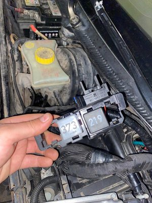

    Приветствую всех.
    Возникает периодически проблема (решал ее описанием — пункт 1). Но сейчас эта проблема полностью обездвижила автомобиль.
    Пункт 1 — У меня бывало не срабатывал бензонасос, тот что за пассажиром, соответственно машину никак не завести.

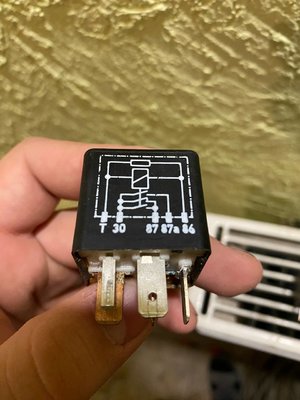

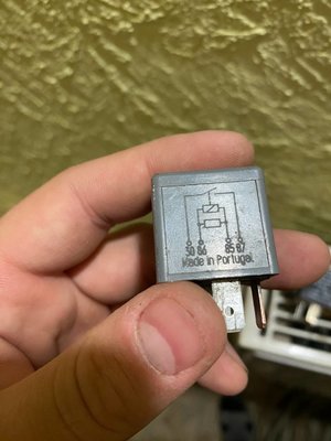

    Решал эту проблему таким образом: снимал ЭБУ для того чтобы добраться до реле, снимал две реле (219 — не знаю за что она отвечает и 373 — тоже без понятия, информация по этим реле везде у всех разная), ставил все это дело обратно, пробовал заводить и о чудо, заводится.
    P.S. Есть реле топливного насоса по схеме оно под рулем (крайнее слева), у меня оно было без защитного пластикового кожуха, когда у меня бензонасос не срабатывал, я принудительно рукой нажимал на него, вроде что-то сзади начинало гудеть, но толку не давало никакого.
    Недавно был шторм и у меня затопило эти реле(благо ЭБУ не зацепило), все просушил, почистил, завел и поехал.
    Но со вчерашнего дня у меня ВООБЩЕ она не заводится.
    Снова все снимал, осмотрел реле, почистил спиртом, а так же рукой снова пытался замыкать реле (из P.S.). Ничего не помогает.
    Наблюдение: Нашел определенную закономерность, когда укладывал обратно эбу и 2 реле, у меня машина заглохла сама по себе. Понял что провода, которые уходят в 4-5 фишек дальше через отверстие в салон как-то на это действуют. На запущенную тачку я подошел в этой косе, слегка начал мять ее рукой и таким образом машина глохнет. Вскрыл косу, посмотрел, ну вроде ВСЕ ЦЕЛОЕ, как так-то бл***, че ей надо не понимаю.
    Думаю уже обращаться к электрикам, так как хрен его знает куда копать.
    P.S.S. У меня я так понял стоит какая-то не штатная сигнализация марки HANTOM (впервые слышу). Выдрать ее бы как-то да ума не хватает (тут только к электрику).
    ОБНОВЛЕНО: Так как выпал из мира автопрома по работе и личным делам, скажу одно, дело было в проводке (красная фишка под корпусом ЭБУ), не плотный контакт и видать окисление. Все очистил спиртом, продул и поставил как положено. Езжу 3 месяца без проблем.
    Коса, которая при прощупывании глушила машину, уходит на фишки в салон, где термолентой перемотал там вскрывал (без повреждений)
    Маленький блок под реле

    попробую угадать
    1. пиндос b6
    2. лучшее место для поделки под гордым именем phantom - мусорный бак
    3. судя по способу крепления поводка стеклоочистителя, "ушиб всей бабки" является утешительным диагнозом
    ps: дело не в шторме, а в отсутствии дренажа
    Griepy нравится это.

    Отвечая на Ваши пункты, а так же после наблюдений открыл:
    1. Европа
    2. не PHANTOM, а HANTOM, сути не меняет, абсолютно с Вами согласен
    3. Поводком пока не занимался)) Он целый, сам дворник поменять надо :)
    4. Дренаж под АКБ не забит. Я дурак, крышку не закрыл на ЭБУ и поехал, резко начался шторм, буквально за 10-15 минут.

    купи другой дроссель и на разборе попробуй по месту, благо менять его 5 минут.
    можешь не менять, а просто подключить разъем к "новому" дросселю и провести адаптацию.
    ps: слишком много лишних проводов на фото)
    pps: для удаления ф(х)антома тебе понадобятся тканевая bpоляционная лента tesa (или folsen) для подкапотной проводки, достаточно мощный паяльник и термоусадка
