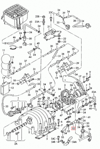

    Sergio, это по ходу у всех ARJ проблема, причем вызвана часто разными причинами. попробуйте поменять\продуть эжекционный насос, он как правило забит. а не кто не подскажет тройник(клапан?) который перед эжекционным насосом стоит(тот что после вкг) может выдавать проблемы спорадически? а то моя машинка в двух режимах ездит: хорошо с тягой без хлопков и трясучки и плохо соответственно с ними. отдавать 3 с лишним рубля за этот клапан как то жалко учитывая что возможно он и не при чем.

    Ну клапан можно и за 1,5 рубля прикупить бошевский...
    А что за насос такой, что то не догоню?:shock:

    52 номер, а как этот клапан правильно называется? где про него почитать?
