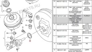

    Меняли мне как-то рулевую рейку, при этом снимали вакуумный усилитель, когда собирали обратно, то забыли поставить резиновую прокладку между вакуумником и ГТЦ (№2 на рис.).
    В итоге тормоза работали, но после глушения мотора секунд 5-10 было примерно такое же шипение. Но отсутствие резинки ни как не влияло на работу дрыгателя.
