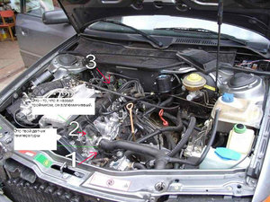

    2 Wise KAA
    Как раз это датчик что обведён и даёт инфу мозгам а на приборку инфа идёт с верхнего

    KAA - дай фото, похоже у тебя какая-то самоделка инсталлена. Датчиков строго говоря 3:
    1. Инфа на мозги впр. и зажигания - нижний двухконтактный с массой на корпусе - в патрубке от блока на радиатор
    2. Инфа на приборку и сигнализацию перегрева, на кондей - трех или четырехконтактный с массой на корпусе - вверху того же патрубка
    3. на головке цилиндра на кронштейне рядом с распределителем - на вентилятор по температуре под капотом более 80 град.
    Имхо должен быть и датчик включения вентилятора по Т ОЖ. На AAR не помню точно где, на NG и NF в нижнем бачке радиатора.

    На фотке четко показан датчик Т ОЖ на блоки управления. Именно этот датчик имеет корпус/массу, одна нога на джетроник, вторая на зажигание (в двух словах)... Это ж первый класс, вторая четверть.

    Чёт прочитав все, я так и не понял где, какой датчик за что отвечает?
    На картинке обозначив датчики температуры:
    1 датчик - я так понял, дает данные для мозгов.
    2 датчик – не понятно?
    3 датчик – (тож самое) не понятно?
    В принципе почему спрашиваю, у самого проблемы с запуском, как на холодную, так и на горячую да + на приборке стрелка температуры то нормально показывает, то практически на минимуме лежит (в последнее время постоянно лежит на минимуме) в принципе из-за этого и думаю что проблема в каком то из этих датчиков.
    Так что если кто 100% знает где какой датчик прошу объяснить, и какие у них должны быть показания при замерах на холодную и на горячую?

    *Маленький 2хконтактный - это мозги. Проверяеца сверкой с графиком который есть в теме КЕ3 (она в шапке ветки ремонта). Замер проводить между массой и каждым контактом. У этого мотора 2 блока мозгов, ка каждый по контакту.
    *Большой 3/4 контактный - это датчик на показометры и кондер. Два контакта на перегрев, один контакт на приборку, и если есть четвертый контакт +12в, но в основном датчики уже 3хконтактные.
    *Датчик тот что обозначен у тебя под номером 3 - это датчик температуры для афтэкулинга. Включает карлсона при выключеном зажигании когда температура подкапотного пространства высоковата.
    Итого: тебе нужен именно маленький датчик. Сопротивление от 6000 Ом до 200 Ом. Чем выше температура тем меньше сопротивление.

    Если у тебя 4-х контактный датчик, то:
    Т –на указатель температуры,
    R – на кондиционер,
    С – контрольная лампа перегрева.
    Если у тебя 3-х контактный датчик, то:
    1 - контрольная лампа перегрева,
    2 – « -»,
    3 - на указатель температуры.
    Поищи поиском «Ремонт датчика Т» - я постил давно.
