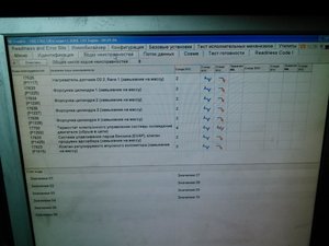

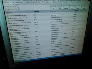

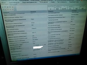

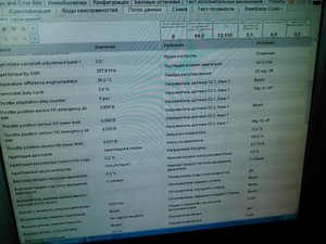

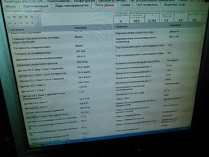

    В общем вчера забрал машину с сервиса, поменяли датчик колена и всё заработало. Сделали при мне диагностику, вылезла всякая ерунда, не считая того что была ошибка иммобилайзера ключ 2. Что это означает? Кстати оказывается 1 ключ совсем не работает, то есть с него машина совсем не запускается, а вот со 2 ключа через раз. Сегодня съездил к парням своим в сервис в гости, собрался уезжать нифига не завелась, опять та же проблема. Подцепили на диагностику, вот все показатели что там было. Посмотрели датчик колена, проводку от него, проводку до мозгов, вроде всё в норме. Уже не знаю что делать(( Позвонил дилерам, новый ключ по ВИНу сделать 10 тыс рублей с работой. Походу придеться к дилерам ехать?!

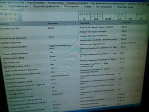

    [/ATTACH]Вот ошибки, которые сегодня вылезли

  4. jolobv
    jolobv Участник форума
    26 мар 2011
    109
    Audi A4 2.0 alt 06
    Проводка повреждена где-то (в моторном отсеке).
