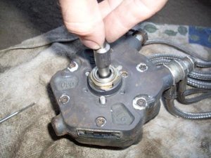

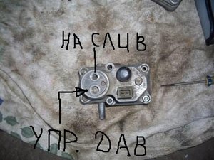

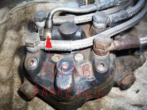

    Вообщем ребят! Вчера я снял диск хорошенько его поровнял, получилось вроде неплохо! Поставил в зазор, открывается, закрывается без сопротивлений, ни за что не цепляет, только вот у меня как-то получилось что диск со стороны салона стоит за 1 мм до конусной части, а со стороны дозатора где-то за 2,5 мм! Это сильно на что-то влияет? И еще - она вроде как завелась, даже держала холостой, но опять жутко переливала, я к выхлопной картонку поднес, так на ней сразу столько бензина было, но потом когда прогрелась, опять поднес ту же картонку, и ничего уже на ней не было, но дымит все равно сильно! И холостой ОЧЕНЬ сильно плавает, иногда даже глохла и потом опять несколько раз заводишь-сразу глохнет, потом раз опять держит холостой чихает из трубы! В чем причина? Вроде нашел подсос воздуха, сегодня буду устранять! Черепаху скрутить не смог, там эти три болта с плоской головкой вообще ни в какую не крутятся!
  19. pavel m
    pavel m Участник форума
    30 дек 2010
    483
    Ауди 100/45, 5 цил
    #39 pavel m, 13 сен 2011
    Чтобы что то понять нужны замеры давления, как системного так и управляющего. Управляющее меряеться как но холодном, так и на прогретом двигателе.
