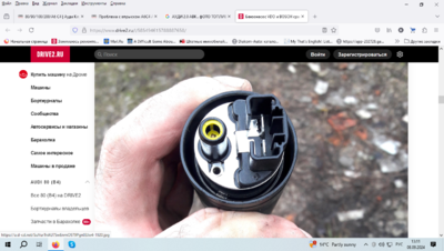

    Где находится перепускной клапан?
    Перепускной клапан в системе подачи топлива устанавливается рядом с топливным насосом, а иногда и объединяется с ним. Он предназначается для слива избыточного топлива, подаваемого топливным насосом, обратно в топливные баки.
    Я вот про этот клапан.

    На сколько мне известно, в abk ничего такого нет! Есть обратный клапан в насосе, есть регулятор давления топлива, лишнее топливо сливается в обратку. Я хз что за клапан такой.
    Давление топлива померил, всё как и положено - 2,5bar, со снятым шлангом с регулятора давления - 3bar. Манометр пока оставил, покатаюсь с ним. Но вряд ли это проблема бензонасоса.

    Нет так нет....На всех насосах есть. А у него видите ли нет..Ну и хрен с ним..
    Так и охото матом загнуть.
    Глаза разуй и посмотри на свой насос..

    Ok, ты хочешь сказать, что этот клапан управляет давлением топлива в системе? Или он сбрасывает лишнее топливо с подающей магистрали? Зачем тогда РДТ и обратка в этой системе? Может и есть какой то предохранительный клапан в насосе, но никогда не слышал, чтобы у кого то были с ним проблемы. Ссылки в студию!

    если у тебя забита\помята магистраль или забит топливный фильтр то этот клапан как раз для этого чтобы насос не напрягался и не сгорел. рдт немного другое

    На АВК клапан давления топлива стоит в топливной рампе .
    Сбрасывает лишнее давление топлива
    Бывает что он забивается мусором ( там стоит тонкая сетка ) или " не держит " необходимое давление топлива в рампе .
    Клапан на топливном насосе, нужен для того , чтобы при длительном простое двигателя , часть топлива находилась в топливной магистрали .

    РДТ.. Тебе расшифровать что это такое..Это регулятор Давления топлива..
    Речь не про какой то предохранительный.. А ИМЕННО ПРО ПРЕДОХРАНИТЕЛЬНЫЙ КЛАПАН ..
    Заткни подачу .И включи насос . ( когда он опущен в топливо.) Своими глазами увидишь где этот клапан . И сам поймёшь нахрена он нужен..
    А пишу я тебе про это потому что сам лично сталкивался с проблемой .Связаной с этим клапаном.
    И довольно часто.. Больше всего такая проблема попадалась мне на МОНО впрыск ах..
