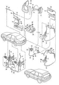

    Посмотри в каталоге у тебя такой механизм?
  5. General
    General Завсегдатай
    4 апр 2010
    943
    Audi 80 B4 2.0 Е. ABK 94 г.
    вроде бы такой
  6. AlexVIP
    AlexVIP Новичок
    13 май 2009
    68
    AUDI 80/B4 2.0E ABK 92г

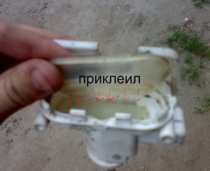

  14. General
    General Завсегдатай
    4 апр 2010
    943
    #54 General, 19 май 2010
    ура!!решил проблему!всем ответившим- спасибо! вообщем причина была в пневмоприводе, см.картинку, резинка оторвалась от штока я ее приклеил и все ок стало! поднимает/опускает на ура!:thumbup::rock::beer:
