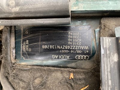

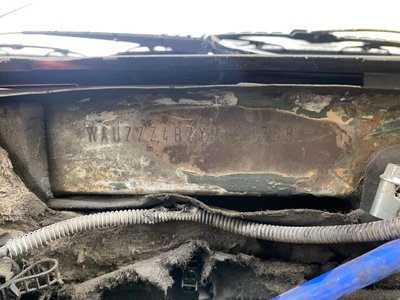

    Всем привет! Не нашел где можно написать, создал новую тему .
    Проблема такая, Ауди а6с5 2.5 tdi , но при поиске запчастей выдает , седан 2.8, вариантор , бежевого цвета , а у меня зеленый универсал , квартро, в багажнике наклейка есть , на стакане есть , там написано аке двигатель как и стоял и не могу понять либо он перебитый либо это какая то ошибка
    WAUZZZ4BZYN138768, прошу помощи , а то я даже не знаю какая комплектация и не удобно искать запчасти

    такой вариант должен быть отсеян ещё до покупки. полное несоответствие машины заводской комплектации ну точно что то кривое . запчасти просто искать по каталогу год, свой мотор и вперёд . как на старых авто , там искалось именно так

    Vin до 2002 года не фильтруется, поэтому определяет только год.
    Можно поставить локальную ETKA с просторов Инета, создать свой файл с комплектацией и подсунуть в ETKA.
    Либо за деньги
    https://superetka.com/etka/?lang=RU&marke=AU&model=2953&year=2959#

    забил вин что экз, что автоевро даёт 2,8AQD так что увы ..... вряд ли за деньги будет другое

    По вин 2.8, дата производства 11.05.2000
    Маловероятно, что суперэтка расшифровывает с ошибкой.

    Vin совпадает с наклейкой в багажнике, на которой указана вся комплектация.
    Собрать свой файл FGST из кодов и подсунуть в ETKA.
    Я так делал ещё на сотке 91 года.
    A6 была уже 2004 года, поэтому там было проще.
    Единственное, что отсекать лишнее не будет и выбирать комплектацию надо самому исходя из VIN.
    У него сейчас конструктор в плане мотора и КПП, поэтому в любом случае надо вручную выбирать.

    Поэтому и предлагаю собрать свой файл FGST по кодам на наклейке в багажнике, если они совпадают с действующей или изначальной комплектацией (мотор, кпп, кузов, цвет).
    А кривые комплектации в базах были.
    Помню, что когда просил расшифровать VIN на свою A6, то с кодами на наклейке в багажнике совпадало не всё.
    Поэтому я его сам правил и просил добавить в базу уже исправленный. Если суперетка пользуется теми же базами,
    что вероятно на 99,9%, то косяк вполне возможен именно у них.

    Не переживайте, ситуация на самом деле распространенная и абсолютно нормальная для Audi. По вашему VIN WAUZZZ4BZYN138768 я проверил информацию и могу вас полностью успокоить: номер не перебит, с автомобилем всё в порядке.
    Просто база данных, которую вы использовали, показывает не ваш автомобиль, а информацию по модели A6 C5 в целом, беря для примера первую попавшуюся машину из этой линейки.

    такс. Значит и я отпишусь. AQD-AKE действительно легко ошибиться.
    Но данный вин в онлайн базах VAG числится именно как AQD. Более того, в расшифровке вин в качестве мотора указана PR опция T7F с 2.8 мотором. Номер мотора 17645
    Бывают ли ошибки у VAG? Конечно.
    мой любимый пример WAUZZZ4DZYN005295 это A8, у которой указан мотор ACE(кто понял, тот понял). Но PR код указан для 12 цилиндрового мотора.
