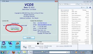

    Подключаю шнур к автомобилю, открываю программу, жму About, все ок (рис 1) далее жму Options -> Test, пишет везде ок, захожу опять в About, пишет не авторизован! (рис 2) В чем проблема?

    Кривой скорее всего. Надо покупать у проверенных людей. (см. партнеры на клубе)

    Китайский шнурок?
    Скорей всего компьютер был подключения к интернету и прога поставила чип в кабеле в "черный список", т. е. активация слетела.
    Есть несколький путей решения:
    Если адаптер на чипе Atmega162, то
    1. Разбирать адаптер и по инструкции с ру-трекера прошивать проц и конвертер на другую прошивку
    2. Заплатить денег знающим людям за эту процедуру, заодно может и на русскую версию прошьют
    Может оказаться, что адаптер сделан на чипе Nec и тогда его только остается выкинуть.

    нашел человека готового помочь со 2 вариантом! Интересует такой вопрос - если мне восстановят кабель (поставят "Васю диагноста" ) при подключении к интернету он снова слетит?

    Вася не слететит. Я так понял, у него другой вариант проверки "лицензионности".
    У меня не слетает.

    переделал! все ок!
