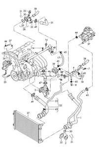

    Сёдне заметил что после ночных стоянок под машиной появляются красные капли антифриз походу откудато подтекает МОЖЕТ В ЭТОМ ПРИЧИНА появление воздуха в системе???как думаите???

    У меня текло с неё и следы красные под машиной оставались как у тебя.

    а называется сие - Фланец с уплотнитель. кольцом
    и быстродействующей муфтой 06B 121 132 B

    Это слабое место в таком движке, где пластмассовый фланец соединяется с металлической поверхностью двигателя. При снятии старого фланца, он у меня рассыпался.

    Флянец на голове с задней стороны двигателя посмотри выше там есть схема с егоным месторасположением.А шланги которые подходят к печке они у тебя холодные? горячие?
