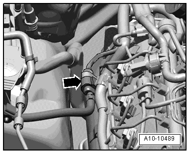

  6. MaiklR1973
    MaiklR1973 Живу я здесь
    6 сен 2014
    3.571
    Q7 3.0 CRCA 13г. BTR 08г. BUG 06г.
    Попробуй посмотреть с R стороны ДВС (1-3 цил), около клапанной крышки. Ниже расходомера есть похожий разъем.

  9. mdmalt
    mdmalt Участник форума
    29 окт 2011
    201
    AQ7 3.0Tdi BUG
    Спасибо MaiklR1973 !!! Нашел проблему и устранил :thumbup: штекер справа ,рядом с двигателем не был защелкнут до конца.
