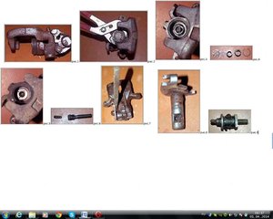

    При нажатии на педаль тормоза , поршень на суппорте выходит под давлением тормозухи. Ручник работает подругому. При повороте флажка,"огурец" толкает шток с поршнем.Если будет выработка в "ямке" флажка или "огурце", то шток с поршнем как положенно не выйдут. Где-то читал что удлинняли "огурец". Точнее делали новый из гвоздя подходящего диаметра.

    Есть такая хреновина между флажком и штоком. Рис 6 - Слева огурец,справа шток. Рис 8 - ямка на флажке. Еще может быть выработка между флажком и корпусом. Т.Е при повороте , флажок не толкает всю конструкцию , а заваливается чуть на бок.

  11. serg a6
    serg a6 Живу я здесь
    26 янв 2011
    1.675
    AudiA6AvantABC97г
    У ТС суппорта другой системы!

    В А6 и 80В4 суппортах, нет деталей как у тебя на фото. http://www.audi-club.ru/forum/showthread.php?t=93159
