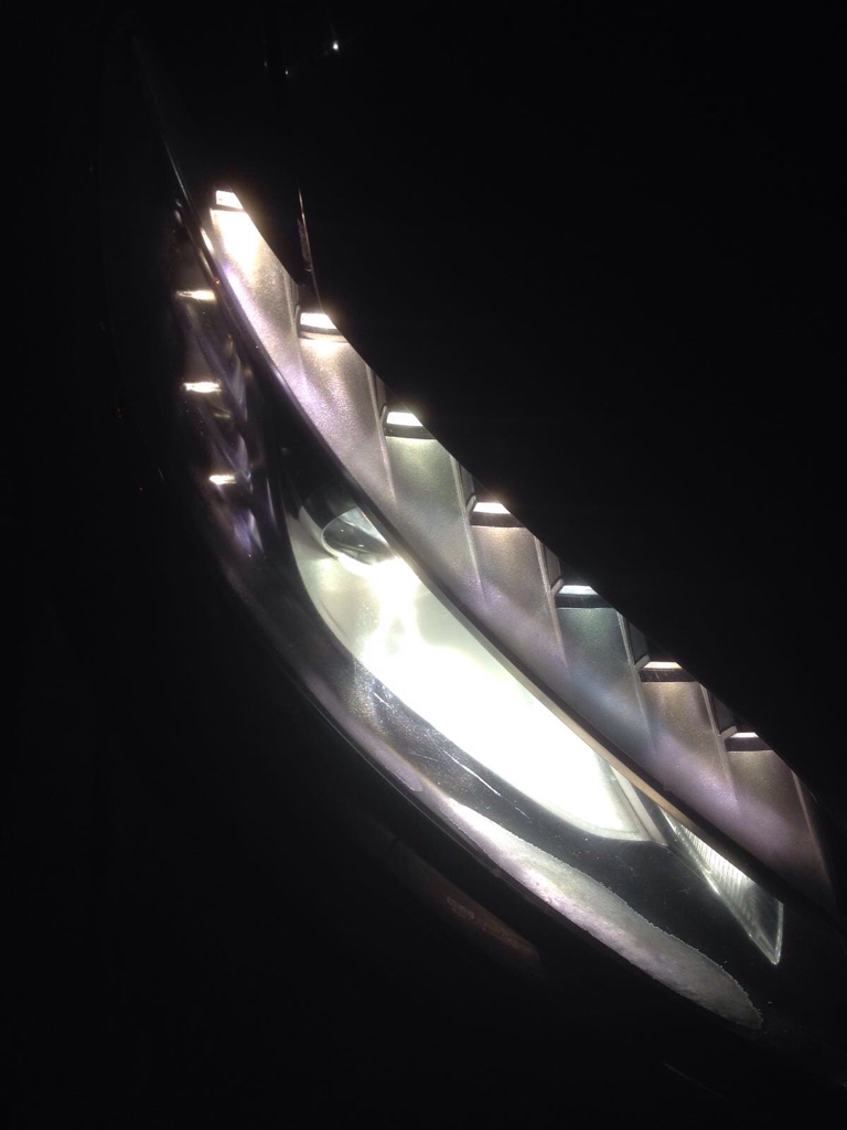

    Привет народ решил покрасить передний бампер!
    Все покрасили все поставили
    Ауди q7 не работает ошибку дает левая лампочка и коректор фар , кто что подскажет?

    audi q7 3.0 tdi
    Они не горят
  5. Joni-skater
    Joni-skater Участник форума
    28 мар 2013
    314
    audi q7 3.0 tdi
    Они не горят, а ближний и дальний горит

    Вообщем дела таеие , не горит левая ресница на понели такая ошибка, и я думаю из за этого и правая!
    Ошибка такая - 02745 лф замыкание на массу для движ в дневное время

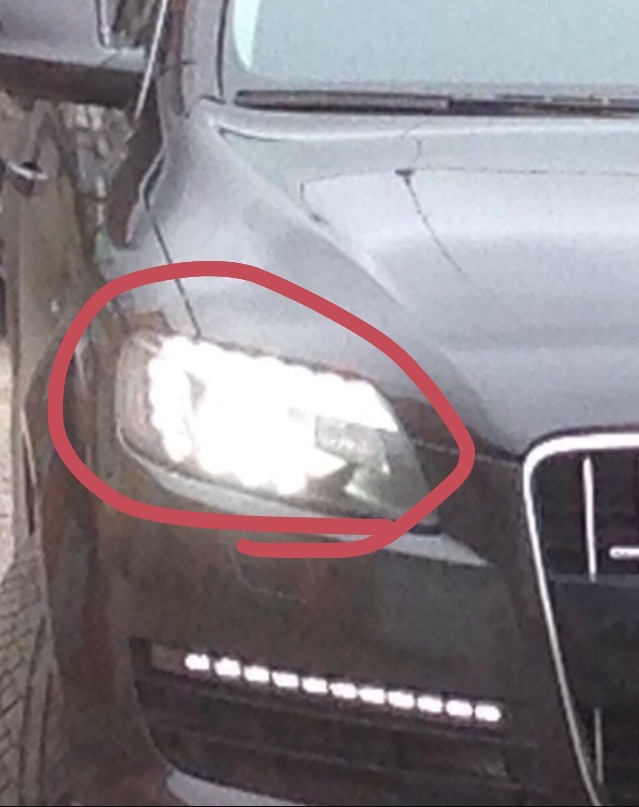

    За день было проверено васей выявлена ошибка и отрегулирован коректор фар
    Правый включается и сразу же тухнет.

    Нет, вокруг самой фары габориты диодные

    Если фары потели, запросто могли диоды помереть!! У меня было такое, сначала два диода перестали гореть, а потом вся подкова. Перепаял диоды. Но тон свечения был другой. Поменял полностью диодную подкову с битой фары, купленной на Авито за 2 тыс.руб.

    Если включается и сразу тухнет-это защита срабатывает
  18. БЕГИмот
    БЕГИмот Живу я в AUDI Q7 4М
    26 дек 2011
    7.812
    Красноярский край
    Q7 4М + 4L BUG,07+Q5 CNCD,13
    Вот и я говорю - КЗ !! дай Бог не внутри фары...

    Именно внутри
