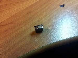

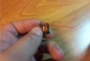

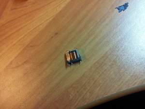

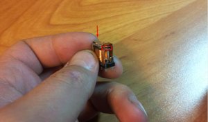

    Вот пару фоток какая у меня релюха (фоткал не я):
    Вот я чистил как многие советовали
    Но получается так что при провертании ключа она замыкает нижний контакт и держит, как бы постоянно работает катушка с магнитом.

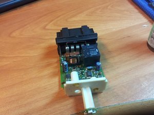

    Возможно многие будут говорить что при разборке или пайке я что то не так сделал или повредил, так что хочу сказать на перед, что я ее не выпаивал, а только аккуратно снял верхнюю часть пластика, и сперва лезвием потер, потом кусочком нождачки миллиметровки.
    вот примерно так оно выглядит на плате:
    Подскажите как оно должно работать и где проблема, может не правильно понял что чистить или не все прочистил ?

    Странного ничего не находишь?
    При чем здесь реле, если его внешне пытаются замкнуть?
    Для начала отключи стрекозу под рулем и проверь.
