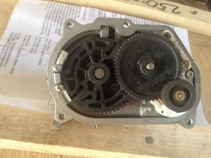

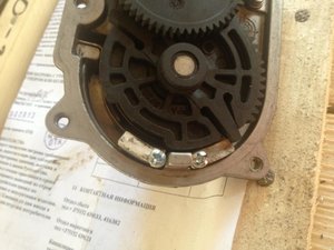

    У меня коллектора новые, а тяги старые и в них люфты!
    Сделал ограничители в сервоприводе. (фото)
    И поставил новые тяги!
    Тяги купил от 3.0TDI а они на 4.2TDI не подходят, Пришлось немного доработать!

  16. leal
    leal Живу я здесь
    24 мар 2011
    1.489
    КуСедьмой трактор
    на 1 фото великоват нижний ограничитель, съест зубья на шестеренке за 2000 км.
  17. Dila
    Dila Живу я здесь
    15 фев 2011
    3.080
    Audi SQ7
    Не понял!!!
    Почему съест?:confused:
    Уже 8000 намотал!
  18. leal
    leal Живу я здесь
    24 мар 2011
    1.489
    КуСедьмой трактор
    Потому что это высокообученное устройство будет думать что предел не достигнут, и продолжать крутить мотор, а большая шестерня уже будет упираться в упор и соответственно постепенно будет кушать зубья :)
    т.е. слишком большой ограничитель тоже плохо, слишком маленький - ошибка будет, а слишком большой - шестерню съест
