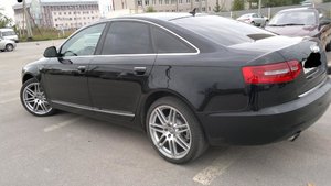

    Вот тут 9'' ЕТ29 255/40 и это Allroad
    Это как же должны торчать 9,5'' ЕТ25 из арок седана С6???
    Ваще ацтой, мне кажется ((
