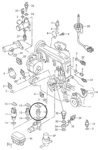

    Привет! А у тебя случаем нет такой картинки по двигателю JN. Если есть может скинешь на мыло mrdimon*bk.ru, а то капот открываешь и крыша едет от количества датчиков, а в библии все образно написано. Заранее спасибо!

    http://www.msk77.ru/_pages/audivw/index.php?st=20&l=bWFrZT09QVV8fG1vZGVsPT1BMTAwfHx5ZWFyPT0xOTkyfHxrYXRhbG9nPT0xMTh8fGdyb3VwX2lkPT05fHxwZz09MTl8fGlsbHVzPT05MTktNjV8fG1hcmtldD09UkRXfHxtYXJrPT1hdXx8bWRsPT1BMTAwfHxzcHQ9PTE0OXx8eWY9PTE5OTR8fGdycD09OHx8Yj09ODk4MDBS
    Вот тут погляди. Только нужно по году и марке смотреть. А про запуск на холодную - найди датчик температуры ОЖ, тот, что на мозги, и скинь с него фишку. На холодную должна срабатывать пусковая форсунка.

    DeMolition_Star, нашёл, снял - без фишки действительно схватила и завелась сразу на холодную, без каких либо проблем, но работает без фишки не четко. Фишку одел на место - завелась но уже не так хорошо, зато работает четко. Вчера попробовал поменял этот самый датчик, с которого скидывал фишку - проблема осталась. Alexdenisov - спасибо за совет, но насколько я понимаю дело не в этом, т.к. свечи совершенно сухие при попытках завести на холодную. Вот что интересно. Сверху у меня два датчика и один снизу, про тот что снизу уже описал и поменял его. А те что сверху два - от одного провода судя по цвету идут на пусковую форсунку, от второго провода идут на приборку. Так вот что - если скидывать провода с датчика от которого провода идут на ПФ то результата совершенно никакого, хоть на холодную хоть на горячую. Это что то значит или так и должно ? Помогите ребят что ещё посмотреть ?

    Так если на пусковой (со скинутой фишкой на датчике) тачко заводится, то бензонасос скоро кончится (а может и долго мозг парить, у меня полгода помирал, да так и не помер, щас лежит в багажнике). На холодную без датчика двиг и будет работать нечетко, поскольку ЭБУ будет сильно богатить смесь. К сожалению, не могу подсказать, для чего стоит сверху второй датчик (тот, что рядом с датчиком показометра температуры), с таким, как у тебя двигателем дел не имел, но знаю, что пусковой форсой управляет моск, который, в свою очередь, снимает показания с нижнего датчика. А верхние датчики, по идее, отвечают только за показометр на приборке, доп. вентилятор на радиаторе и кондей (если есть).
