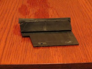

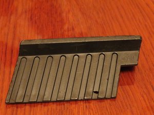

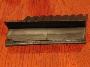

    Все забываю спросить, когда разбирал боковую обшивку (Левая сторона) Нашел непонятную деталь? Лежала на уровне вентиляционной сетки обшивки, откуда она может быть?

    Но точно что она не с обшивки. Но больше мне она напоминает китайскую щетку, на которой стоит типа лопатки для уборки снега с машины..... Может она и есть :confused: (отломалась и решили в нишу закинуть а она под обшивку запала)
