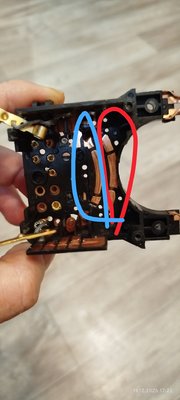

    Помогите разобраться со схемой на стрекозе , а именно проблема правого поворотника. Его нет .
    Авто- Ауди 80 b3 , стрекоза состоит из двух половин .
    При замыкании напрямую на правой половинке,работают оба поворотника как положено ( левый и правый ).
    Насколько я понимаю , за левый поворотник отвечает правая дорожка ( обвел красным ) ,а за правый -синим обвел .
    Но на то что обвел синим ,не приходит никакой напруги.
    Если на первой дорожке все понятно ( красным обвел ) , замыкает верхнюю и среднюю и тогда срабывает левый поворотник , то с правой не совсем понятно.
    Купить другую стрекозу , проблем нет , хочется понять ,что с этой .
    Извиняюсь , что немного сумбурно , первый раз на форумах пишу .

    мне кажется ты путаешь что то.. одна и этих дорожек должен быть габариты-свет.
    скорее всего красная это повороты по длине хода рычага как бы. придет Воффка он прояснит

    Приветствую! Не, вроде за све/ габариты отвечает верхняя часть ( фото скину ) .
    А по этим двум дорожкам как раз бегает переключатель поворотов.

    Ну и в чём проблема, раз они оба работают? :rolleyes:
    Нет. За правый - тоже та дорожка, что обведена красным.
    Средняя и нижняя дорожка (в красном овале) - правый поворот. Всё легко и просто.
    А то, что ты выделил синим - то не повороты. То габариты правого и левого борта.
    Никогда не оставлял машину с включенным поворотником и выключенным зажиганием?
    Попробуй - удивишься. :wink:

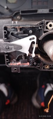

    Добавлю, что проблема скорее всего в подпружиненной скобке, что на рычажке.
    Там всё лечится просто: чисткой, смазкой и небольшой растяжкой пружин.

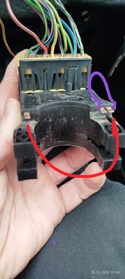

    Заказал новую половинку ( левую ) и ...опять нет правого поворотника .
    Левый работает ,аварийка тоже .
    При замыкании напрямую на правой половинке работает как правый поворот ( выделил красной линией что замыкал ) , так и левый ( синей линией).
    Соответственно, правая часть половины целая и к ней претензии нет.
    Левая новая .
    А поворотника нет...что за полтергейст и куда копать?

    Получается , на нижнюю должен приходить отдельный плюс или как?
    Вот верхний контакт имеет 12 вольт , при смыкании со средним , замыкает цепь и моргает левый поворот. Выходит , средний типа как минус.
    Или какой правильный алгоритм у этих контактов?
    Буду очень признателен за ответ )
  8. Логинов Виктор
    21 дек 2025
    6
    Разобрался, проблема с правой половинкой.
    Отключил правую половину от штекера
    , соединил левую половину со шкерером от правой половины,
    Замечательно работают и левый и правый поворотник .
    Надо брать правую часть ещё..
