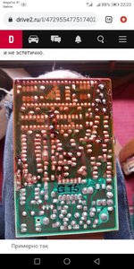

    6 пин подрулевого идёт на концевик круиза на педали тормоза у меня два концевика круизный и тормоза

    6 пин подрулевого должен подключатся на концевик тормоза (который уже стоял в машине). А на концевик круиза должен выходит с пина #1. Можно и наоборот, но один из выходов должен быть подключен к концевику тормоза.
    Если провод не будет подключен к концевику тормоза, круиз не заработает, это одна из пасивных мер безопасности.

    Всем большое спасибо за помощь.
    Русский народ в очередной раз немца победил)
    Работает круиз)))))
    Пропаивал как на фото
