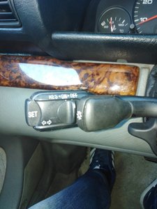

    Что-то не так в тех, кто сие делал. Я уже давал ссылку на проверку.
