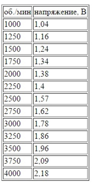

    Да это в точку, повернул по часовой, свечи побелели, сейчас выставил между старым значением и тем при котором смесь обеднилась, результат завтра увижу... Но машина дёргается на ходу... Буду замерять давление и думаю ещё раз фильтр махну, все равно новый лежит...
    Не подскажешь как правильно отстроить пружину?

    В инете гуляет таблица зависимости напряжений на расходомере от оборотов движка. По ней и нужно настраивать.
    Реле 30 пропаяй. Часто это его симптомы.

    Таблица эта -
    Взято отсюда - https://www.drive2.ru/l/8831073/ по первому клику... )))

    Ну да по ней я и строил, но там фигурирует юстировочный винт, а не жесткость пружины... Или я что-то путаю?

    Думаю, что ты строил по другой. По этой -
    :spy:
    Эта таблица - для регулировки платы расходомера.
    А моя выше - для регулировки именно пружины. От ее жесткости зависит открытие лопаты при различных расходах (читай - оборотах движка) воздуха.

    Хм, ок завтра попробую сверить показания =)

    Тему можно закрывать ППА. Перелив убран расходомером, рывки пропали после замены проводов на bremi 274. Всем спасибо кто пытался помочь.
