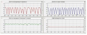

    Рабочий ЛЗ..Рисует пилу ..А вы без резких скачков.))..И чем острей зубья этой пилы..тем лучше..

    Как на первом изображении... На втором пила пилее =))) но у меня острых вершин меньше, более похоже на первую картинку

  16. BMI.57
    BMI.57 Старожил
    27 дек 2008
    5.376
    ВАЗ 1111
    Есть такой анекдот .
    Приезжает грузин с Африки. .И у него спрашивают что там интересного.? Что видел новое?.
    говорит.
    Видел кокосы!..
    а что это такое ?
    объясняет.
    помидор видел?..так вот ..Совсем не похож..
    Так и в вашем случаи..
    без резких скачков и падений..))))
