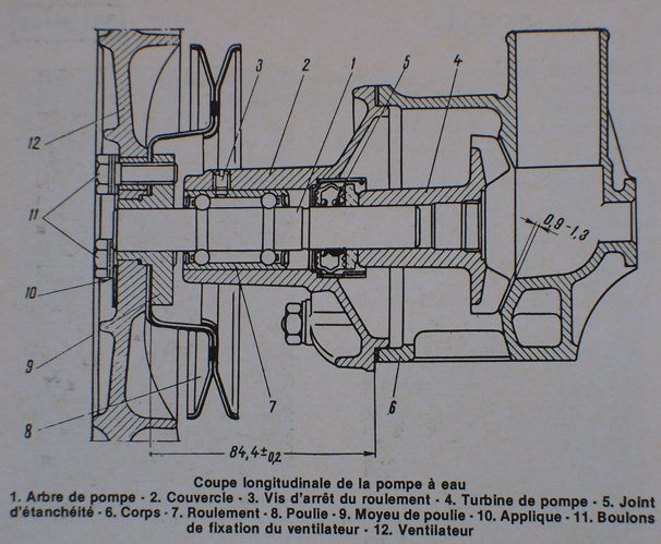

    что-бы ее проверить, нужно снять с авто , покрутить , посмотреть. особое внимание обратить на лопасти крыльчатки (все ли на мести , есть ли какие либо повреждения) . неплохо посмотреть какой зазор между крыльчаткой и корпусом (который на болоке), оптимальный 1-2мм. то что она не течет и не люфтит не говорит о ее полной исправности.http://www.audi-club.ru/forum/attachment.php?attachmentid=300836&stc=1&d=1353493431

    В этом случае, ты будешь знать, что помпа у тебя совершенно новая и исправная и вопросов к ней в ближайшем будущем не возникнет!
    Хрен знает, когда её меняли последний раз, она ведь и в дороге развалится может, а оно тебе надо?
