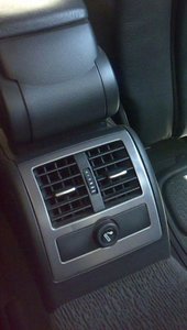

    Добрый день! Ауди А6 (2001г) 2.8 кваттро. Проблема с печкой (клима) греет НЕРАВНОМЕРНО. Через левое и правое сопло всё хорошо греет, но через центральные ели дует, а на задних пассажиров сзади вообще не дует или холодный тянет! Именно когда ставишь АВТО на управление, а когда через сопла в ручное выставишь тогда норм! Что делать?

    Так оно и должно быть,если система работает в авто режиме,основной поток воздуха подаётся на стекло и в ноги,если нужен поток через центральную решотку,жмём относительную кнопку,систма выходит из авто режима и подаёт воздух через центр.

    диагностику по заслонкам.
    T-max прав, т.к.
    в режиме АВТО центральные воздуховоды предназначены для охлаждения.

    +100!!! Таже система на японцах(....типо чтоб водила бодрячком был, не уснул....)

    Я вот потому режимом АВТО и пользуюсь основном на трасе,а в городе нажимаю все 3 положения:вверх,вниз и в центр,люблю когда тёплый воздух дует в харю :heat:
