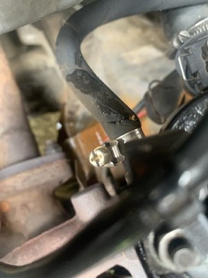

    Рвет постоянно один и тот же патрубок, около тройника рядом с дтож.Поменял дтож, помпу, грм, ролик, термостат, крышку расширительного бачка.Патрубки ставил разные, все рвутся и все на одном и том же месте.Антифриз вытекает только оттуда то есть головка блока или прокладка гбц вроде целые, а если нет то как проверить подручными инструментами?

  2. Эйван
    Эйван Живу я здесь
    27 янв 2018
    3.786
    Быстрей всего прокладка гбц.

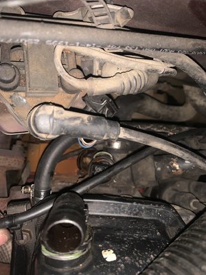

    А что там за патрубок, который около тройника? Там все парубки, вроде, подключены к тройнику..

    выходит с блока двс, входит в железный патрубок который на впускном коллекторе, далее там идет обратка к рб и патрубок в радиатор.

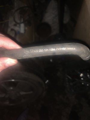

    К сожалению ориг не нашел, буду ставить термостойкий или шланги высокго давления, я в экзисте искал не нашел(может плохо искали или же не правильно искал)приложил оригинальный патрубок который стоял раньше

  12. interculer
    interculer Заблокирован
    16 мар 2020
    1.425
    Чукотский АО
    AUDI
    У вас из шланга торчат "жёлтые", гнилые нитки в месте порыва.
    Вам не на авто нужно грешить, а на гнилые шланги...
