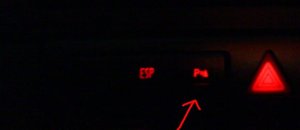

    При включении задней скорости происходит один длинный писк, сигнал об ошибки! а передние вообще молчат!!!

    а с чего ты взял ,что передние тоже должны вопить,те ж говорят,что если возникает неисправность хотя бы в одном из восьми,то работать не будут ВСЕ,т.к. все датчики сводятся в один блок управления (он к стати тоже сзади слева вроде как стоит.
    а на фотке ты что хотел показать,почему только на средние указано стрелками? там по краям ещё должно быть два,или их нет? а сколько тогда спереди стоит?

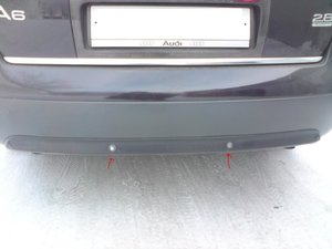

    У меня есть кнопка парктроника на торпеде, 4 датчика спереди и столько е сзади! На фотке я просто показал, что они у меня 2шт ободраны, а остальные нормально! может из-за этого и не пашет!!!!

    Нет, не из-за этого. Вагком надо подключить, он сразу покажет № датчика. Вручную искать - проверять проводку всех - много гемора.
