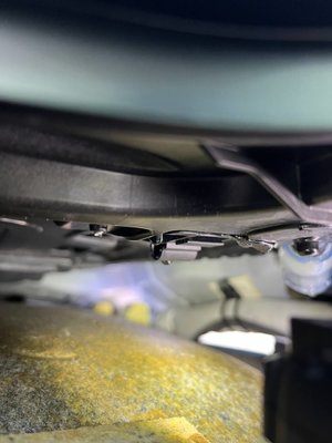

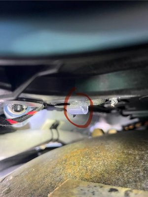

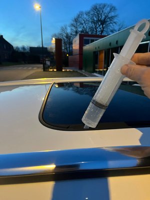

    Добрый день. Подскажите пожалуйста может знаете или предполагаете, кто монтировал панораму или была проблема с ней : была течь в районе спойлера сетки спереди, снял сетку прошел герметиком, также все дренажный трубки проселиконил . Решил проверить, лил воду все нормально, потом взял шприц и лил в щель, и потекло сзади немного выше дренажного отверстия. Что там может быть ? Где проблемное место . Спасибо
