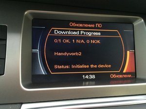

    Всем привет!
    Никак не могу подключить телефон через bluetooth к автомобилю.
    захожу в настройки телефона в mmi2 там есть настройки bluetooth но с телефоном соединятся не хочет. :shock::shock::shock::confused:
    Решил я тогда попробовать обновить mmi2 на более новую версию, но не тут то было. обновлять не хочет!!! останавливаться на одном и том же месте handyvorb2 N/A фото в приложении в низу.
    Купил авто уже с версией 55.7.0. пробывал обновить на 60.3.0
    что возможно придумать? на сколько я понимаю какая то проблема с блоком bluetooth. Может предыдущий владелец что то не правильно прошил? кто сталкивался ? :confused::confused::confused:

    Там же сначала телефон отдельно шьется. Там два диска идет. Как то так, я давно обновлялся, могу ошибаться..

    Может быть это и так, вот как теперь эту беду исправить? :))

    Пробывал записать 55.7.0 версию еще раз, поверх этой же версии. не получаеться застревает на этом же самом месте handyvorb. все 3 диска пробывал никак не хочет :shock:

    попробуй подключить телефон в первые минуты после открытия и запуска авто. Включи блютуз на телефоне , сними с охраны авто,зажигание включи или заведи,в меню телефона в mmi нажми поиск.

    да делал уже так, не видит телефон машину :( :( :(
